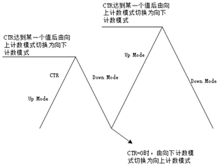

想请问一下,EPWM的计数方向能不能实现由向上计数模式开始,当计数器达到某一值时变为向下计数模式;当计数器等于0时再切换为向上计数模式,再达到某一值后变为向下计数模式,这样循环往复。

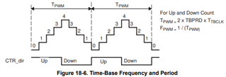

您好,可以实现的,您说的就是 向上-向下计数模式(Up-Down-Count Mode)。请参考TMS320F28004x Real-Time Microcontrollers Technical Reference Manual (Rev. D)第1780页:
