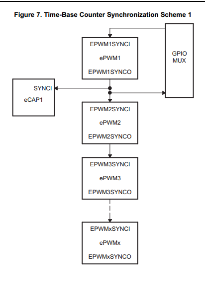

在PIN41脚接入外部同步脉冲信号(1ms的方波),作为EPWMSYNCI,然后把方波的上升沿作为中断去调用ADC采样程序,请问这个中断代码怎么实现。包括GPIO6的设置及中断的设置。在样例程序中没有类似代码。谢谢!

    通过ePWM来产生同步信号的SOC我觉得行不通。
    通过下面这张图我们可以看到,同步信号即可以给eCAP,也可以输出去到pin,所以有一种方法是利用EPWMSYNCO 的pin脚,然后配置XINT2的中断源为这个pin脚,同时让XINT产生SOC信号。因为XINT2SOC也可以触发ADC采样。
    这种比较特殊的设置是没有例程的。
    可以在controlSUITE的例程中改,比如ADC例程,XINT例程,整合起来就可以了。
    -Eric

    现在我们的板子就是这样设计的:把外部同步脉冲信号(1ms方波)接在了PIN41脚上,即GPIO6,然后在这个外部同步脉冲的上升沿去进行采样,请问GPIO6如何配置?如何知道它的上升沿并进行采样?ADC采样代码我了解。就是不知道怎么去调用。
