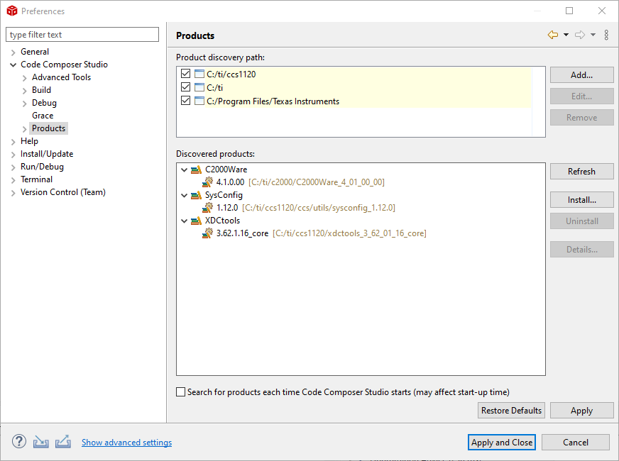

我使用的是CCS 11.2 64bit windows 版本,開發版是F28379D。
我import範例從路徑\ti\c2000\C2000Ware_4_01_00_00\driverlib\f2837xd\examples\cpu1\adc,目前打開裡面的範例,要更換product型號,都會遇到這個提示,需要用sysconfig才能更換。
安裝並執行sysconfig,選擇launchpad F28379D後,選擇save sysconfig檔案,都會跳出下面錯誤訊息
請問這個要如何解決?
  • 你好,具体是怎么怎么更换芯片型号的?
    我这边测试了一下修改target configuration中的芯片型号,但是没有出现类似的报错。
    而且这几个例程其实都是没有使用sysconfig的,不应该出现这个问题啊
  • 我是用CCS 11.2,把範例import進來就變我第一張圖片,顯示要用sysconfig。
    我記得我以前用CCS 8.3是不需要的,我也不知道為什麼,因為本身範例並沒有含sysconfig檔案。

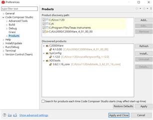

  • 我感觉可能跟你的CCS安装或者设置有关,因为我这边也是使用的CCS11.2,我把所有的ADC例程import之后都没有出现你提到的要用sysconfig的提示。
    或者你可以看一下你的CCS中是否有安装sysconfig:
  • 我本來安裝在硬碟D,重灌以後和你一樣
    但是device那邊一樣是灰階狀態,提示是一樣的
  • 但是device那邊一樣是灰階狀態,提示是一樣的
    device那边我也是灰色的
    这样的话除了重装这两个软件,或者更换其他电脑测试之外,我这边就想不出什么其他建议了。可能要麻烦你去英文论坛咨询一下这个问题,英文论坛会有这两个软件方面的专家可以为你提供帮助:
