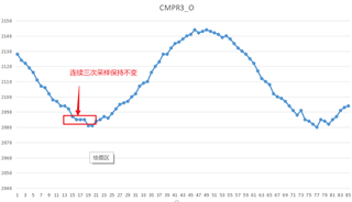

我在调试ADC 时,我让硬件人员给我灌了86Hz 的正弦信号,但ADC采集处理,会有台阶的现象:
我ADC 的主要配置如下:
SOC6 ~11 均通过EPWM 5 周期 200us 中断进行触发,,TRIGSEL = 13;
ACQPS = 6, ADC Clock =45M,
还有什么需要注意的吗? 可以改善这个情况?

你好,有几个问题:
1、测试的信号是否都非常标准,这个就要用示波器测一下进入ADC引脚的波形。
2、你题目中说的是ePWM5触发SOC,但是TRIGSEL = 13的话对应的应该是ePWM8啊。
3、有没有用例程测试过这个波形,出来的结果如何?
我是13, 不是0x13 哈, 确实是ePWM5 的,跟硬件讨论一下,估计还是由于电压分辨率太低,如果波形幅度偏小的话,有可能确实是没有分辨出来;
