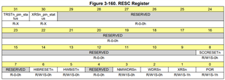

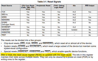

您好,请参考TMS320F2837xS Microcontrollers Technical Reference Manual (Rev. G)中的3.3.1 Reset Sources:
C2000系列的MCU都有1个专门的寄存器用来记录复位源。表3-1列出了所有的复位源,RESC寄存器可以记录复位是由哪个复位源引起的。有关RESC寄存器的描述在上述技术参考手册的第356页3.15.10.25 RESC Register (Offset = 80h) [reset = X]:
