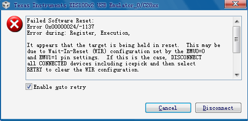

  • 你好,请问我的28035和XDS100V2连不上出现错误,这是为什么呢  ?最近才开始调试28035,板子是自己做的,上电后,复位引脚一直是低电平
  • 检查一下电源有没有问题,复位引脚如果一直是低电平那肯定是不对的。另外可以将复位引脚接上拉。
    芯片JTAG部分有没有焊接好,也是一个要检查的问题。
    可以参考controlSUITE中F28035controlCARD的原理图。
