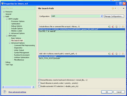

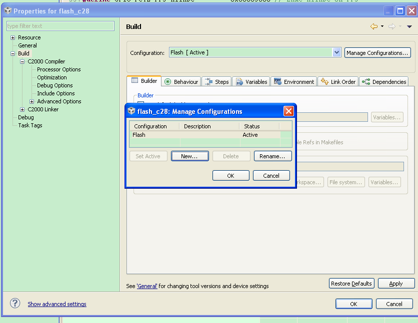

  • 谢谢forrest,那自己创建的工程能否选择ram呢?如果能应该如何设置呢?
  • 可以,在manage configuration中新建,然后就如例程那样在file search path中包含RAM的CMD文件。

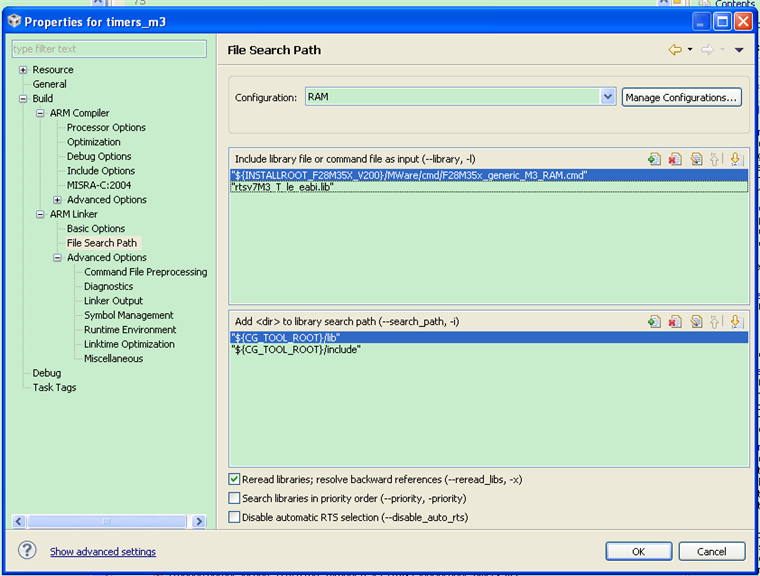

  • Forrest,
    如何在file search path中包含RAM的CMD文件?file search path在Include Options里面吗?包含哪个CMD文件呢?
  • 这个可以参考一下例程,如附件。

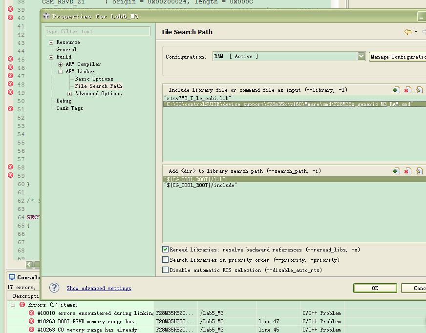

  • Forrest,
    我添加.cmd文件后,再编译时会出现报错,我的工程里面还有F28M35H52C1_m3.cmd文件,这个文件里面会报错。
  • 错误提示已经有定义了,看下你的工程中是否已经添加了.cmd文件。
  • 工程里面已经添加了F28M35H52C1_m3.cmd、Lab_M3.cmd两个文件,仍然会报错;在没有file search path里添加F28m35x_generic_M3_RAM.cmd之前是不会报错的。
  • file search path里添加CMD文件和在工程里添加CMD文件作用是一样的。
    既然用的是F28M35H52C1_m3.cmd、Lab_M3.cmd两个文件,那么就不需要F28m35x_generic_M3_RAM.cmd。
    也可以在工程中删除这两个文件,然后在file search path里添加这两个文件。
