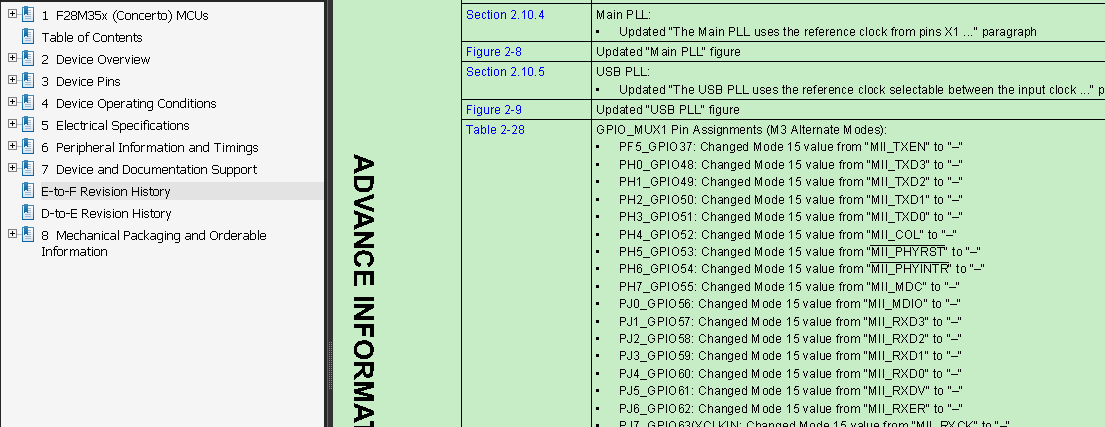

谢谢你的回答。但table2-28、29不是C28的功能了吗?M3的功能还是不一样啊。以PJ1_GPIO57为例,在table2-27中,复用的功能有:EPI0S17、USB0PFLT、I2C1SDA、MII_RXDV、SSI0FSS。而在table3-1中关于M3的复用除了以上5个,还多了个M_MIIRXD2。
在修改历史中我看了下,其中关于PJ1_GPIO57的修改是:
PJ1_GPIO57:Changed Mode15 value from "MII_RXD3" to "–“
按字面理解就是把该管脚的功能从"MII_RXD3" 修改为 "–“,也即实际上这个脚不具有"MII_RXD3"功能。而table3-1的功能是多的,还未修改过来,是这样的吗?
