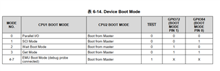

使用28377D的SCI boot0更新程序功能,这样会使用GPIO84(发送)和GPIO85(接收)引脚,上电时需要GPIO72为低电平,GPIO84为高电平,测试时发现上位机正常连接,DSP返回的数据不对,怀疑是DSP发送时需要操作GPIO84引脚,该引脚又同时是启动选择位,DSP重新启动了原来下载好的程序,造成失败。

抱歉我没理解,你是要测试通讯还是测试SCI boot?
如果是测试通讯,那么“DSP重新启动了原来下载好的程序”是正确的吗?
如果是测试SCI Boot,那可以将boot引脚做弱上下拉处理,这样也不会影响通讯或者芯片启动。
也就是说你的boot引脚和SCI引脚复用了,这样的话你的boot引脚是怎么处理的?升级完成后有没有对引脚电位做复位?(恢复flash boot)
查找了一下原因,有时候可以成功下载,有时候不行,不行的的概率大于50%,分析和硬件关系较大,示波器查看通讯波特率为9600,不高,具体硬件什么地方引起的还不清楚。
