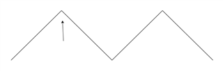

pwm 增减技术模式下,想让EPWM1的在周期点同步EPWM2, 但是看手册无法选择周期点同步输出,请问有办法吗?
额,这样的话设置CMPB = PRD,然后配置SYNCOSEL = 2似乎也可以啊。
这样的话我想到两个"曲线救国"的办法。。。
1、不知道你的几个PWM是否都有使用?如果有一个没使用的话我能想到的只有把PWM1单独作为主同步源拿出来用。
2、还是以CTR = 0作为同步点,然后给后面被同步的几个PWM加上一个PRD的相位偏移。
额,如果你发帖芯片的型号没有选错的话,是不行的。因为F28035没有这个寄存器,比较新一点的芯片,比如F28377D才有这个寄存器。
好的,谢谢,用F28377D 确实可以了, 28035还是按您说的方法
