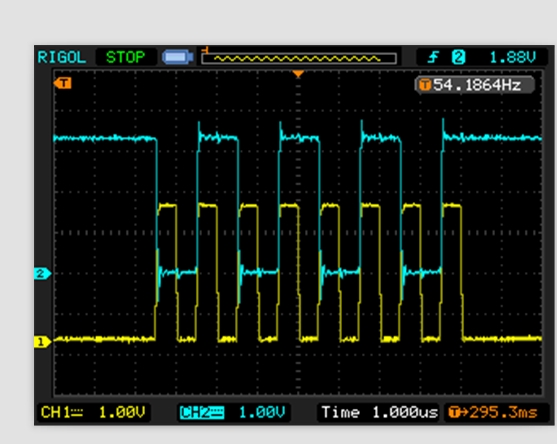

2812 spi slave
void InitSpi(void)
  EALLOW;
  //spi
  GpioMuxRegs.GPFMUX.bit.***=1;
  GpioMuxRegs.GPFMUX.bit.SPISIMOA_GPIOF0=1;
  GpioMuxRegs.GPFMUX.bit.SPISOMIA_GPIOF1=1;
  GpioMuxRegs.GPFMUX.bit.SPISTEA_GPIOF3=1;
     EDIS;
 // Initialize SPI-A:
   SpiaRegs.***.all=0x07;
   SpiaRegs.***.all=0x01;
   SpiaRegs.SPIBRR=24;
   SpiaRegs.SPISTS.all=0;
   SpiaRegs.SPIPRI.bit.FREE=1;
   SpiaRegs.***.all=0x87;
 //tbd...
void main()
 uchar j=0;
 InitSysCtrl();
 DINT;
 IER=0x0000;
 IFR=0x0000;
 InitPieCtrl();
 InitPieVectTable();
 InitPeripherals();
 InitGpio();
 EINT;
 ERTM;
 j=0;
 while(1)
  while(SpiaRegs.SPISTS.bit.INT_FLAG==0);
  if(SpiaRegs.SPIRXBUF==0x1122)
   sp_flag=1;
  if(sp_flag==1)
   sp_data[j++]=SpiaRegs.SPIRXBUF;
   if(j==5)
     j=0;sp_flag=0;
spist=0x00c0; 老是溢出怎么回事
接收波形
