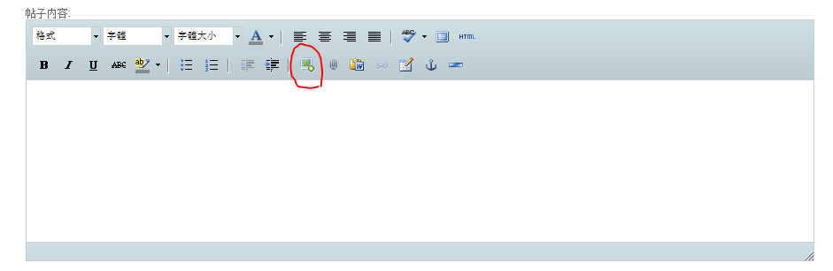

  • 图片上传方法参考下图:
  • 我是这样上传的,上传一会就打个叉叉,然后出现  插入文件出现错误  ,就OVER了
    用添加附件也是这样。
    试了png格式,jpg格式,还试了添加附件,都不行。
