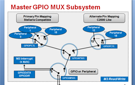

你好!我在F28m35x的datasheet SPRS742F–JUNE2011–REVISEDAPRIL2013中看管脚功能复用时,看到table2-27和2-28两张表。一个是M3 Primary Modes,另一为M3 Alternate Modes。我有两个疑问:
1、为什么分成这两种模式,这两种模式有什么区别?
2、当我要用以太网功能时,比如要用MII_TXER,这个复用在两张表中都有,是不是没什么区别,只要相应配置好就都能使用?
