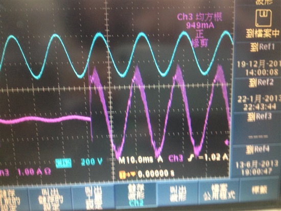

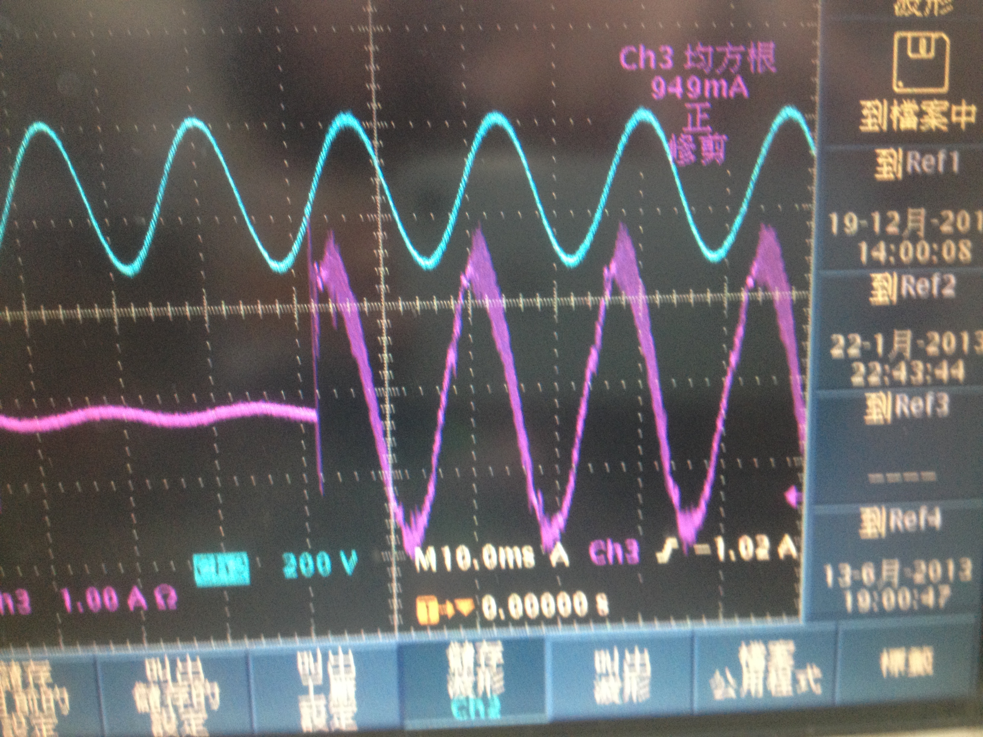

我是买TI的EVM(TMDSHV1PHINVKIT)并将程式(SolarHv_DCAC_PiccoloB_Rev_02)debug到control card内,然后照着quick start guide 做实验但却不能正常运作
下面是我测试的结果(蓝色:AC Source 电压,紫色:inverter输出电流)
可以很清楚的看到锁相并不成功,导致能量灌回使DC Source电压升高而超出板子所设定之输入电压范围并进入fault mode
请问程序中是否有设定inverter的输出电流开始的点一定是在零交越点?
如果有的话,在程序的哪边可以找到?
不知道各位专家是否有经验或是哪边需要注意的
