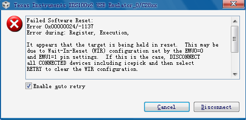

我自己做的一块28035板子和仿真器XDS100V2连不上,不知为啥   仿真器是好的  可以连上28335,和28035链接是出现错误,另外复位引脚的电平一直为0,错误如下图:

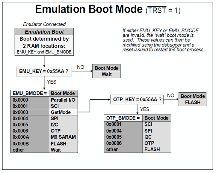

  • 嗯   硬件JTAG引脚我测试是连上的,软件也是在CCS4.2上用的,因为第一次连28035,所以可能是设置有问题 ,问下设置上有什么注意的吗?BOOT启动需要设置吗?

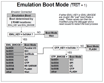

  • 根据所提供的错误提示,可能是仿真器链接时的Boot Mode没有设置正确,可以参照下图选择正确的Boot Mode:
    在CCS中有相应设置可以设置EMU_BMODE,一般情况下请先设置为M0 SARAM或者FLASH模式。遇到楼主所述的情况可能是因为这里没有设置正确,从而导致一直处在wait模式中。

    芯片的复位引脚一直保持在复位状态,这种情况只能连上仿真器,但是仿真器却是不能连上芯片。
    导致复位引脚有复位信号的复位源主要由:上电和掉电复位,看门狗复位,以及XRS引脚本身外面接低电平。所以你应该从这四个方面去找到导致芯片复位的原因。只有芯片跳出复位状态,才能够连上芯片。
    仿真器连接芯片暂时跟引导模式没有什么相关。
    Eric
  • 除了上面提到的原因外,JTAG部分的电路是怎么设计的?请参考一下datasheet 6.6 Emulator Connection Without Signal Buffering for the MCU的说明。
  • 我后来把芯片的旁路电容换了,重新焊上就能连上了,可能是当时焊的不实吧!谢谢各位的帮助!
