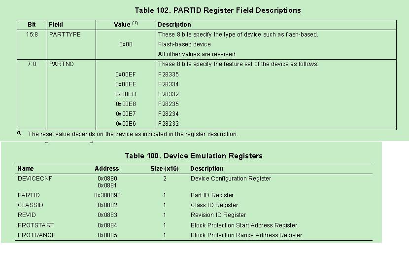

28335的AD转换结果老是显示80A0,无论外电压如何变化,始终显示80A0,我是拿TI官方程序做的实验,用的程序是adc_soc,其他的官方程序我也用了,但结果一样,请问这是为什么?
请把地址0x380090中的数值确认一下(如下图所示)。重新下载下面的例程运行试试。
该例程我这里能够正常运行。如果在您那里不行,那估计就是芯片供电的问题,请再确认一下。
