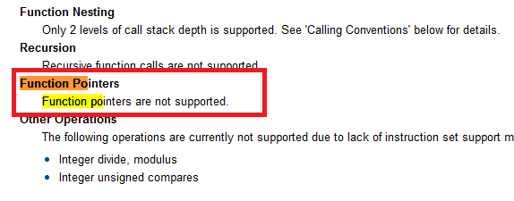

  • HI Mr. Hu
    初步网上查了一下资料,如下,  发现不支持函数指针. 不知道是否对你有帮助?
    如果不支持的话,这个项目我想就往下做下去了。
    http://processors.wiki.ti.com/index.php/C2000_CLA_C_Compiler
  • 首先,肯定支持函数指针;
    第二,下面说的是CLA C编译器不支持,因为它有很多局限性,你使用的C28346是C28x的内核,跟CLA没有关系;
