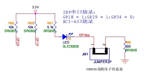

2808外围io电平跳线设置如下(jm1导通):

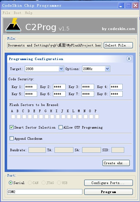

软件设置如下:

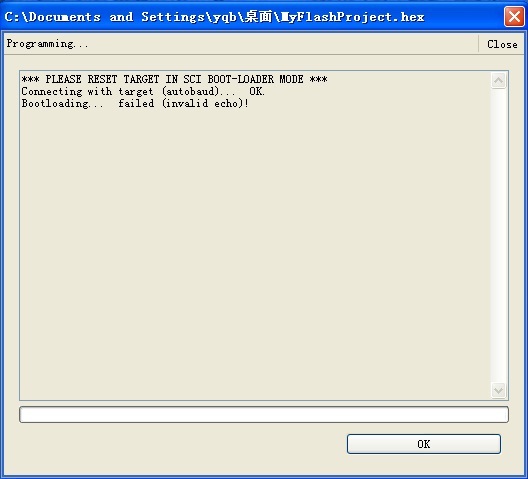

烧写失败,回复窗口如图:

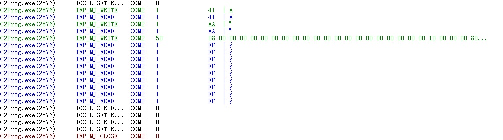

后台交互的字符串如下:(其中绿色的是c2prog发送的,蓝色的是dsp回复的)
以上这些步骤是哪里出了问题呢?
