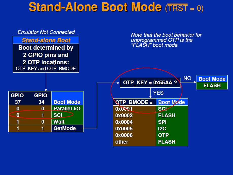

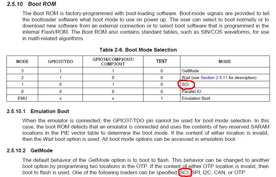

图中2处都提到能进行SCI引导,是不是代表有2种方式进行SCI_BOOT?
http://www.deyisupport.com/question_answer/microcontrollers/c2000/f/56/t/9864.aspx
这个贴里提到的是怎么做的?谢谢
