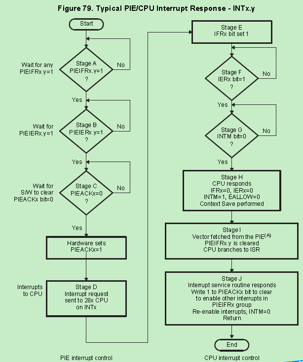

       我自己画了一块28335控制板,现处于调试阶段。之前调试AD程序时,只能在第一次下载程序后才能进入中断,如果我修改程序,重新下载,则无法进入中断,此时我需要断电后重新上电再下载程序才能进入中断。我用seed公司的例程,也是这样的现象。
      现在在调试EPWM,现象是这样的:第一次下载程序后,点击运行无法进入中断,然后点击Restart则能进入中断(可以连续进入),但是此后若重新下载程序,则无法进入中断,必须断电→上电→下载程序→运行→restart才能进入中断。
     请问TI的工程师,这个现象可能的原因是什么?
  • C2000芯片只要符合附件的要求,就会进入中断,楼主可以看看什么地方不符合要求导致无法进入中断。
    可能的原因是:
    第一次上电运行程序-->修改了某个变量在RAM中的值-->由于程序没能很好初始化,该值影响第二次运行-->断电→上电→RAM中的数值丢失-->下载程序→运行→restart才能进入中断
  • 你好,我用合众达公司的例程,也是这个现象,所以应该不是寄存器设置不合理。
    更确切的现象是:上电后第一次下载程序→go main→运行(此时无法进入中断,原因是EPWM的计数器没有开始计数,TBCTR一直为0)→restart→go main→运行(此时能够正常进入中断)→第二次下载程序→与第一次下载程序后的步骤相同,但无法进入中断;点击reset CPU后,再下载程序,则相当于第一次下载程序。

  • 你好,这个问题是由于我在main函数中for循环(死循环)之前加了一条语句IFR=0x0000,在这句语句之前EPWM已经产生了一个中断,IFR清空后CPU不会进入中断程序,但EPWM的中断标志没有清空,阻塞了后续中断,所以把EPWM中断清空就可以了。
