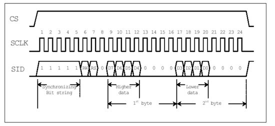

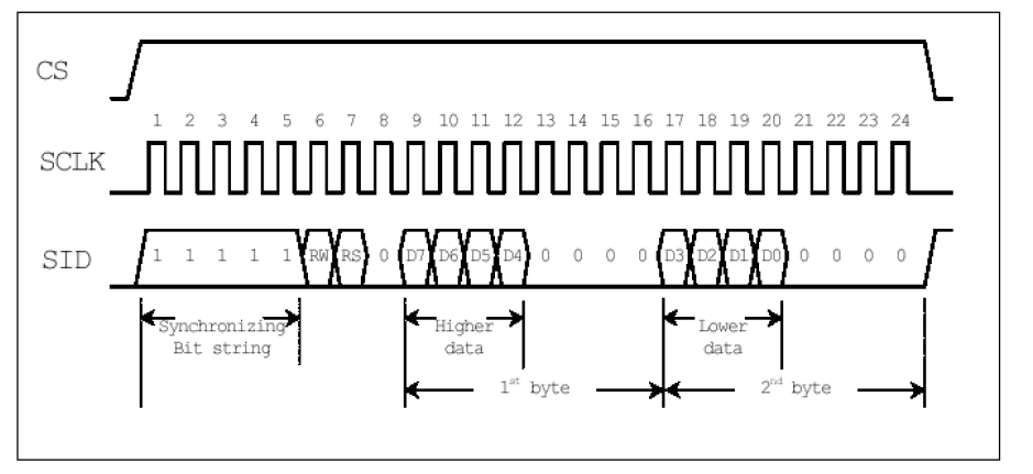

大家是否有用28335的McBSP口接12864LCD?是否把MCLKXx 连到SCLK,MDXx连接到SID,然后CS再选个IO口操作一下,就可以了?
下图为12864三线制连接工作时序。
