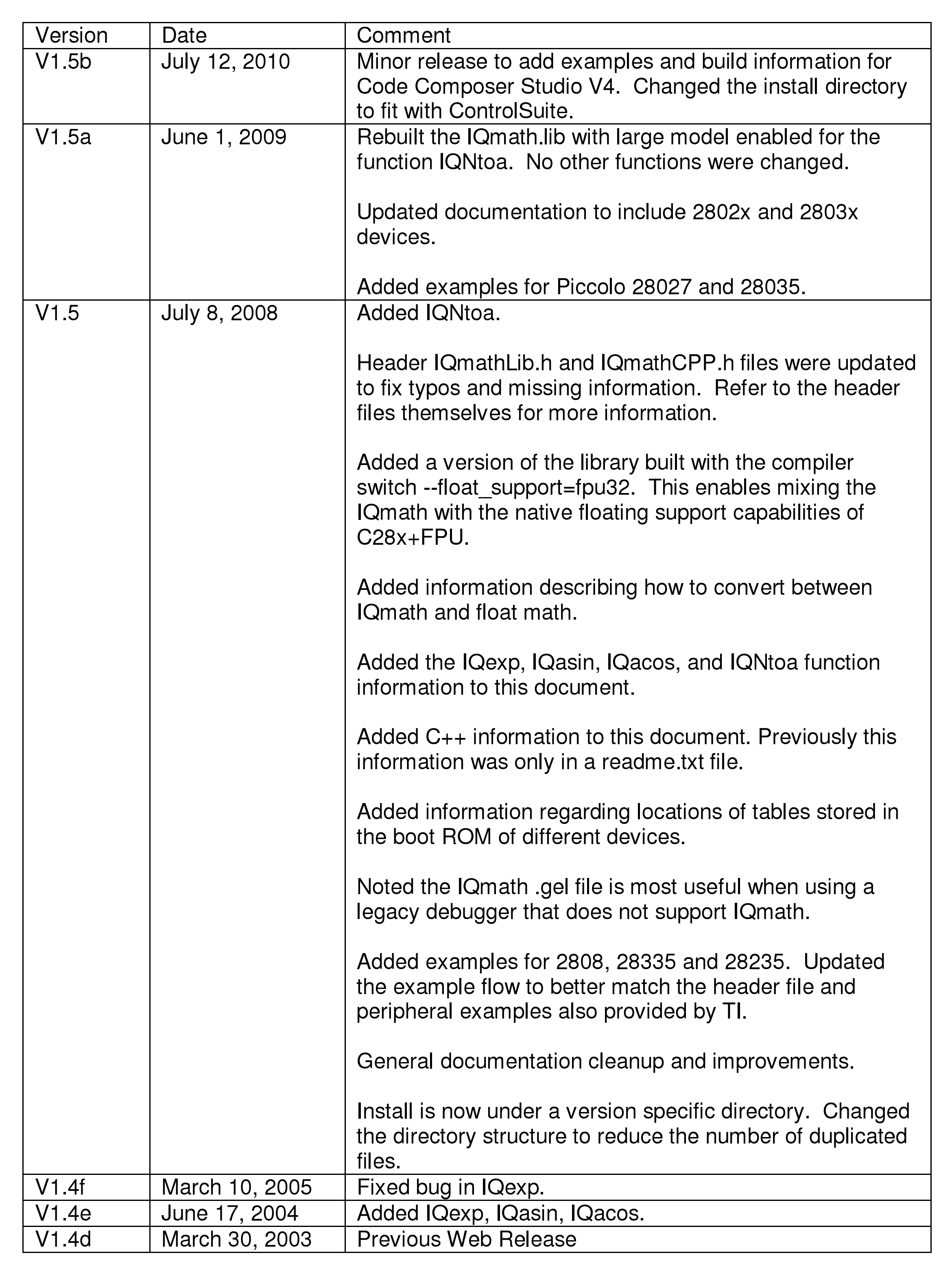

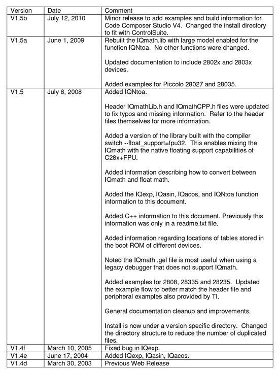

    同问下,ccs3.3下,IQmath与编译器相关部?我使用的是下载的IQmath V15a,也是放进lib文件夹的
  • Hi, Yibo
    (1)编译器版本与CCS的版本是分开的,建议您按照自己编译器的版本选择使用对应的rts2800_ml.lib文件版本。
    (2)IQmath的版本与编译器版本无关,可以自己进行选择,每次新的版本会添加一定的功能,下面是版本的历史列表,您可以根据自己的需要进行选择:
  • 能采用最新的就采用最新的。一般来说都是向后兼容的
