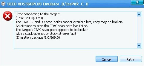

大家好,最近正在进行F28m35h52C1开发板调试工作,前期用的都是开发板上集成的仿真器,没有什么问题。现在要自己做板子了,决定用外部仿真器试试,就用XDS560PLUS进行调试,在连接时遇到了下面提示的错误。找了一些资料查看了下,还是没有什么进展,因此请教各位懂这个的,指点一下,非常感谢。

(1)建议检查一下板子的供电是否正确;
(2)在设备管理器里查看 XDS560PLUS 仿真器是否能够正确连接;
(3)可以参考之前的这个帖子,看看是否能够解答你的问题:
http://www.deyisupport.com/question_answer/microcontrollers/c2000/f/56/t/12260.aspx
