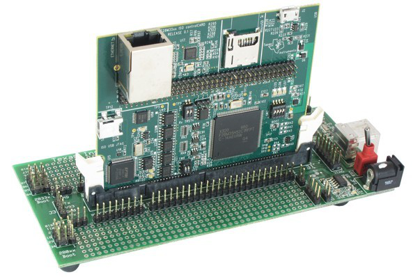

RT,请指导。
去掉开发板上的 R48-R56电阻,可以使得开发板上的板载仿真器被屏蔽,然后就可以使用外部仿真器。
