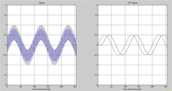

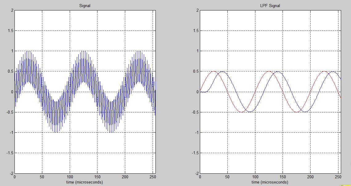

仔细看了一下C:\ti\controlSUITE\libs\dsp\FPU\v131\examples\2833x_FIR这个里面的FIR算法,发现有点问题,滤波的原理是卷积,但如果输入x(n)有xn个点,h(n)有hn个点,这两个信号卷积理论上输出y(n)应有xn+hn-1个点,而在这个算法中只取了前xn个点做输出,这表现为有一定的延时。从下面matlab的仿真结果可以看出:
图中红色的理想滤波后信号,绿色为实际滤波信号。

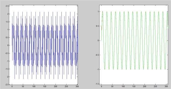

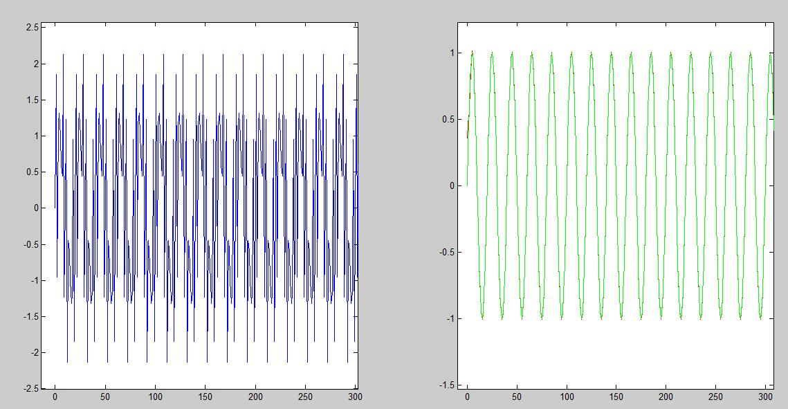

但是不直接取前xn个,而是取最中间的xn个,即前后各去一部分,这样得到的结果更接近理想滤波结果。下面是我做的matlab的结果:
但是我不是很清楚如何在ti官网给的FIR的基础上做这样的变化,请各位指点一下,谢谢啦!

  • 这个可以采用取巧的办法,你把滤波输出的数组长度定义为N+NH/2,N是你的数据长度,NH/2是阶数的一半,他滤波移位的长度是NH/2,你去数据的时候从NH/2取到N+NH/2就行了。我在55里面是这样的
  • 好方法,有用信号取N个点,后面补NH/2个0,那么卷积的时候后面的0是不影响卷积结果,然后取最后N个值,是这个意思吗?
