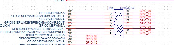

28035的PWM口在上电时为高电平,而28069的PWM口在上电时为低电平,二者的GPIO0-GPIO11都是默认禁止上拉的,为什么上电电平不一样呢?
F2803x和F2806x GPIO0-GPIO11上电都是默认禁止上拉的,请问楼主ePWM 管脚外面接的是什么电路?
F28035用的就是piccolo的开发板,直接接33欧姆电阻引出,28069是自己做的板子PWM信号引导CPLD里
这是没道理的,我们测试过是低电平,不知道是否测试方法不同导致的?
你有确定GPIO0~11的每一个脚都是高电平吗?其它的GPIO呢?
你连接上仿真器看看,读取下GPIO的DAT和PUD寄存器检查一下复位后的上位设置以及数据。
