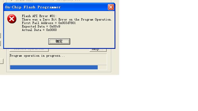

  • 按你说的在CMD文件中分配了段地址在OTP,但是烧写的时候出错了。什么情况?

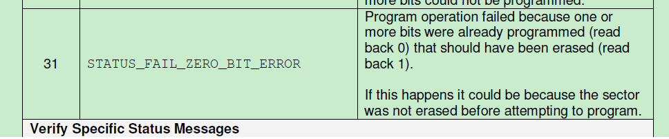

  • 关于#31错误说明如下,这是因为你第二次要往OTP该地址写入的值和第一次不一样,报错中说,OTP中该地址已经写入了0X0000:

  • 问题已解决。OTP没写入数据之前是0XFFFF,可以更改数值。如果不是0XFFFF,就不能更改了。烧写时也是一样。只能烧写没有写过的OTP区域。
