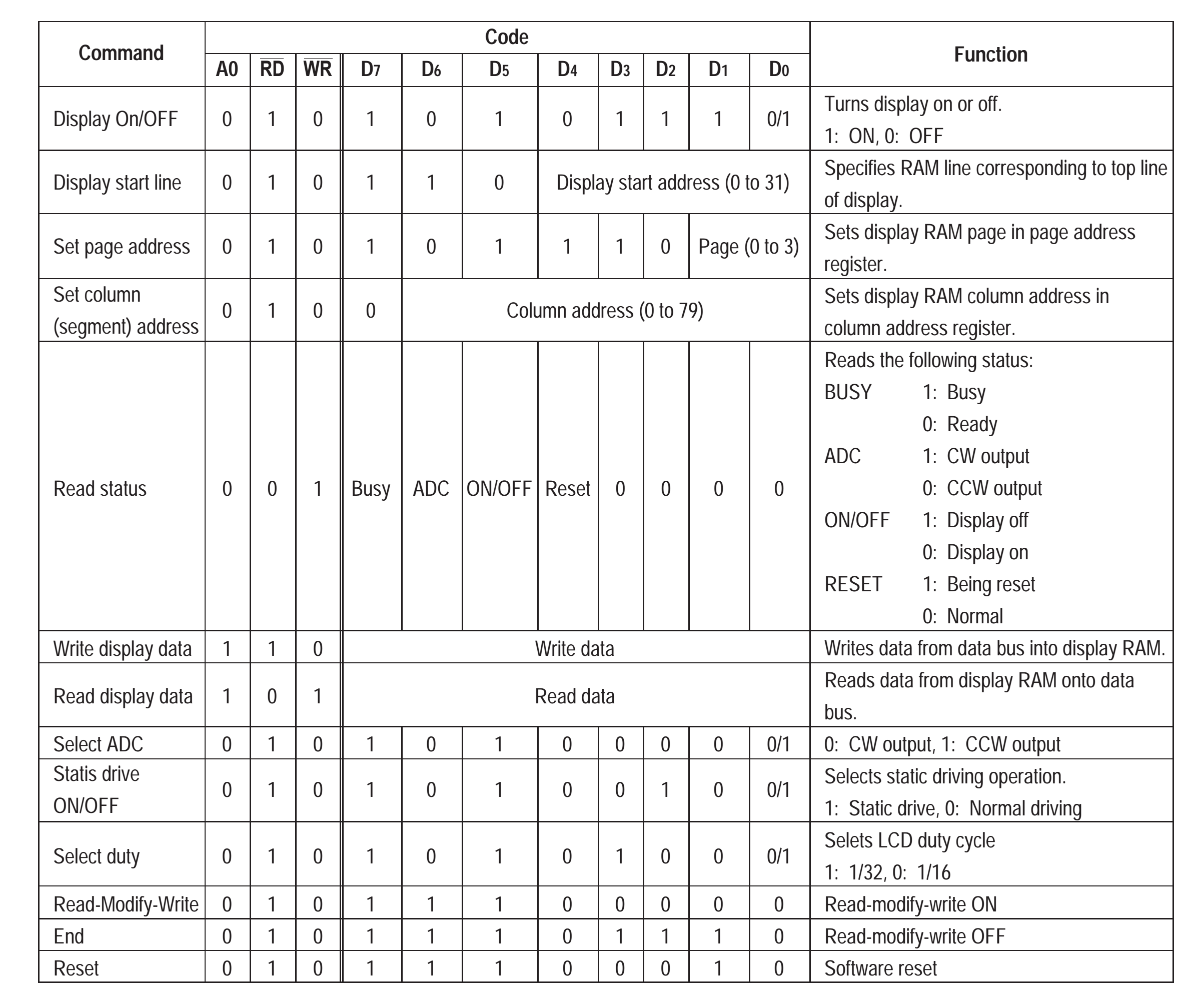

请问c2000launchpad怎样通过SED1520驱动LCD?
haibo,
我查了一下,1602 / 12864 都和 SED1520 一样,需要多个 I/O 进行操作。
至于 C2000 能否直接驱动,这要看您使用的LCD驱动芯片对于管脚输入高电平电压范围的定义,因为这些芯片的供电电压通常是5V,而C2000的 I/O 管脚直接输出的高电平电压为 3.3V。如果管脚输入高电平的电压范围高于3.3V,可能需要另外加三极管才能驱动了。
所以如果希望用 C2000 LauchPad 28027 驱动 LCD,建议您选择串行通信的驱动芯片,或者适当工作电平范围的并行通信驱动芯片。
