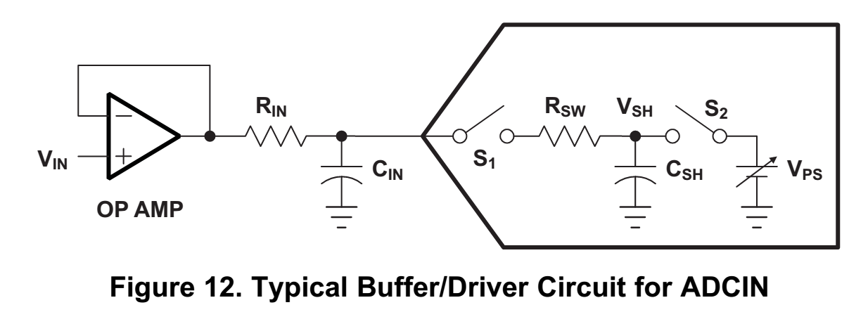

TMS320F2806PZA,ADC前段的RC的选择问题。
请问,DSP的AD采样前的RC有严格要求没?
做PFC的市电和母线采样现在使用的采样的R = 1KΩ,C = 103/104.请问有没有严重问题,就是可能使DSP的ad损坏或者是采样值不正常。
因为在 SPRAAS1B–August 2011  Hardware Design Guidelines for TMS320F28xx and TMS320F28xxx DSCs中
关于3.4.2.1 Driving ADC Input Pins
讲到关于运放体统低阻抗的,保护ADC。
那么我使用1K的电阻是不是说有可能烧掉ADC。

    我问的就是最后一级跟随输出到DSP的AD口的问题。
    因为看了这个文档,说是建议这个输入电阻在100Ω以内,建议输入电容在20-30p。低电阻同运放的低阻抗可以保护ADC的输入。我的意思即是如果使用K级的电阻,是不是就是可能烧掉ADC。
    同问下,同时后面分析了保持器的Csh 和Rsh,与寄生的Cps对采样的影响,是不是根据推荐的Rin和Cin来说的,如果我使用大电阻和大电容没有问题的话(不需要大么大的带宽,保证在10K左右就可以了),是不是就不用考虑输入口内部对我的影响了。

    真正起到隔离和保护ADC作用的是前端使用的运算放大器,而不是Rin。
    这个输入电阻 Rin 建议在100Ω以内,是为了保证内部的采样保持电容能够在足够短的时间内采样到外部的信号电压,即保证ADC的采样速率。您在运放输出端后面串联1K的电阻的原因是什么?
  • 输出端串联1K,因为我的最终板所处的强磁场干扰的工作环境,并且环路设计不需要高于10K的增益。这部分电路当成一个低通滤波器使用的。

    您可以根据所选择的电容和电阻值,集合数据手册中所给出的 ADC 采样保持电路等效模型,计算一下对输入信号频率的影响,权衡是否能够达到所需要的采样速率。
    如果电路中一定要加入这样一个低通滤波,看看是否有可能再添加一级运放。
