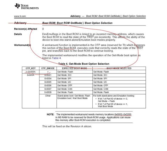

我正在用F28069 Piccolo controlSTICK ,看到SILICON ERRATA中有如下说明,应该怎样处理呢还是不用管它?OTP应是TI写的吧,
这个Bug,TI已经在OTP中烧写了一个workaround函数,来跳过此问题,但此函数在Boot的时候用到了M0的一段空间0x0002-0x0200,程序boot成功以后,允许客户再使用此空间。
总之,不需要你做任何事情,不用理睬即可。
此Bug会在 Revision A版本更正。
