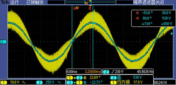

逆变输出波形如下:
iparkI.Ds     = _IQ(1);
iparkI.Qs     = _IQ(0);
直流端输入50.1VDC,交流侧空载引出
 从结果可以看出,50.1VDC输入,17.9V线电压输出,相电压峰值为14.61VDC,远低于应该输出的比例28.76VDC.(28.76VDC的计算依据 50.1x310/540=28.76VDC)
              逆变输出波形为
  • UP_DOWN处理时出现中间段错误关闭PWM导致实际脉宽输出一半造成的,已消除!
