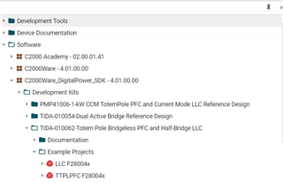

你好,我在调试时选择了
,下载程序后板子重新上电,板子就复位了,之前的程序也没了,是我下载的时候选错了吗?

你好,你是下载的TI例程吗?具体是哪个路径下的例程?
configuration下的名称只不过是一个称呼,具体要看程序里面怎么设置的。
这个例程是基于参考设计编写的,不知道你测试用的硬件板子是自己根据官方设计文件制作的还是用的其他板子?
我看程序中确实使用的是flash的cmd文件,应该是可以正常烧写flash的。
首先很抱歉的是,我这边也是没有这款参考设计的硬件的。所以没办法进行例程的测试
不知道你的板子有没有测试过其他例程能否正常运行?
C:\ti\c2000\C2000Ware_4_01_00_00\driverlib\f28004x\examples
硬件的,boot引脚,也就是GPIO24/32要设置为高电平。
具体的可以看一下芯片datasheet中8.9 Boot ROM and Peripheral Booting的内容。
