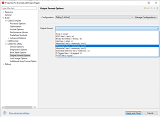

你好,首先抱歉的是我没有测试过.s19格式的文件生成,但是查找资料显示,通过CCS自带的hex2000应该就能生成Motorola的.s19格式文件。
你看下:
