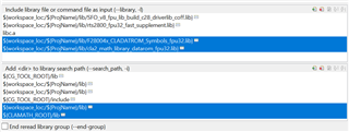

请问一下,28049的cla支持三角函数运算吗,为什么使用sin函数时,编译有错,那该怎么在CLA中使用三角函数呢?
Part Number: TMS320F280049
Other Parts Discussed in Thread: C2000WARE,
您好,安装了C2000WARE以后,在这个路径下会有TMS320F280049的1个arcsin和1个arctan的例程,您参考一下:C:\ti\c2000\C2000Ware_4_01_00_00\driverlib\f28004x\examples\cla
这个路径下会有一些通用的CLAmath的例程:C:\ti\c2000\C2000Ware_4_01_00_00\libraries\math\CLAmath\c28\examples
还有这篇技术文章:C2000 CLA的使用与常见CLA内存问题的解决方案
