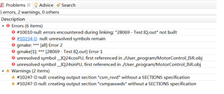

使用_IQsinPU( )和_IQcosPU( )一编译就报错,选中_IQsinPU( )或_IQcosPU( )能跳转到IQmathLib.h文件中,但编译就报错是什么原因导致?

你好,报错的内容是什么?
你是在第一次运行程序的情况下报错还是之前都正常运行的,突然就开始报错了?
你好,有3种可能:
1、没有添加相关头文件,找到上面first referenced in 的地方,看有没有添加iqmath的头文件。
2、拷贝之后没有在ccs中包含IQmath库的路径。
3、可以看一下这个帖子的内容:e2e.ti.com/.../pmsm-foc-sensored-project-with-tms320f28069m-mcu
