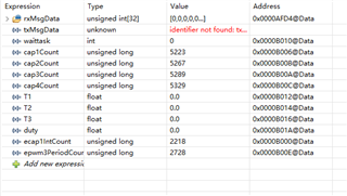

TMS320F280025C: 官方捕获例程无法计算占空比
Part Number: TMS320F280025C
我使用了C:\ti\c2000\C2000Ware_4_00_00_00\driverlib\f28002x\examples\ecap\ecap_ex2_capture_pwm例程进行测试,但是发现捕获到的数据,在debug时cap1,cap2,cap3,cap4的值不一样,可是做差后数值一样,因此无法算占空比。然后设置断点,发现每次捕获到的数是一样的,不知道问题出在哪里
  • 你好,你是用的原始工程做的测试吗?也就是说在没有对例程做修改的情况下做的测试?
    这段是什么意思?例程应该是只使用了eCAP1啊。

  • 这个是debug时的结果
  • 您好,如果方便的话能不能帮我看下哪里有问题?感谢
  • 额,我是在看,但是你发这么一大段代码上来,也不对代码做些什么说明/标注,我看起来很慢也很累啊
  • 不好意思啊,我的问题。我只是在例程的基础上增加了这个
    但是得到的结果是捕获值相同
  • 额,不好意思我一开始没看懂你的编程逻辑。
    目前来看你的程序应该就是把cap2Count、cap3Count、cap4Count的值拉出来做了一个计算,没在其他地方做其他配置方面的修改?
    怀疑是否跟你的数据类型定义有关。我会测试一下你的程序之后确认一下问题在哪里。
  • 是的,因为之前测试CAN 的功能,没有全部删除,有点乱 。现在的问题是cap2Count、cap3Count、cap4Count的值是一样的。
  • 你好,请问你的问题是解决了吗?
    其实我一直没明白你说的“cap2Count、cap3Count、cap4Count的值是一样的”是什么意思?因为正常情况下这三个值就是应该是一样,或者差几个值(看运行的电位不同)。
  • 这四个不是分别捕获的上升沿,下降沿时计数器的值吗?为什么会是一样的啊?现在这个问题解决了。
  • 你好,这个似乎跟之前的例程不同,里面的值是捕获的次数而不是计数器的值。
    我会再看一下之后回复你。
  • 看了一下,因为程序里面对ECCTL1.bit.CTRRST1设置的是1,Counter Reset on Capture Event 1
