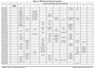

配置EPI0S0~EPI0S32正常,怎么配置EPI0S33~EPI0S41,
比如我选择EPI HB16 地址不复用,其中A11(EPI0S36)对应的IO脚是PB7_GPIO15,但PB7_GPIO15功能定义中无EPI0S36功能。

我这芯片是SILICON REVISION B,有EPI0S32-EPI0S41功能,SPRUH22I–April 2012–Revised November 2019文档中Table 4-1. GPIO Pins and Alternate Functions表中无对应值。
你好,现在能确定无法配置的是EPI0S32-EPI0S41而不是EPI0S33~EPI0S41?
我用到的GPIO_PCTL_PE4_EPI0S34,GPIO_PCTL_PE5_EPI0S35,GPIO_PCTL_PB7_EPI0S36,GPIO_PCTL_PB6_EPI0S37,GPIO_PCTL_PF6_EPI0S38,GPIO_PCTL_PG2_EPI0S39,GPIO_PCTL_PG5_EPI0S40,GPIO_PCTL_PG6_EPI0S41这些对应的值
查看 TRM(第 338 页)中的表 4-1,没有可替代地用作 EPI0S32-EPI0S41 的 GPIO 连接。如果在 TRM 中没有说明可以连接到GPIO,那么就是这几个引脚无法连接到GPIO。其他 EPI 连接可用,但那些特定的连接不可用。

是的,EPI0S31 ~ EPI0S41不能使用。
