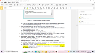

按个人笔记本上按照《EtherCAT_Slave_Controller_User_Guide》文档安装TWinCAT,
执行到步骤7时

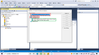

发现“under Installed and ready to use devices(realtime capable) category”与“Compatible devices”下均没有内容
只有incompatible下有两个东西,是我笔记本的有线网卡和无线网卡,如下图所示:
请问这是为什么呢,是TwinCAT安装有问题吗?
是的,Twincat仅支持Intel网络控制器。请参阅Beckhoff网站“System requirements”下的“Supported network controllers”。
