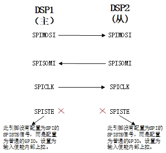

我们现在是两片28377芯片之间通过SPI总线点对点双向通信,硬件上只连了SPIMOSI、SPISIMO、SPICLK。两个DSP之间没有连接SPISTE信号,而是将SPISTE信号配置成了普通的GPIO悬空(主和从均是相同的设置),软件上将此GPIO设置为输入和内部上拉。目前两个DSP之间的SPI通信还算正常,但是从SPI SLAVE的内部结构图(下图)看,SPISTE信号要是为高的话,应该是没办法和从设备通信的,为什么我们的系统还能正常工作呢?会不会存在随机性时通时不通?
不带SPISTE是可行的,但这样的话似乎会占用更多的CPU资源。
