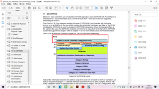

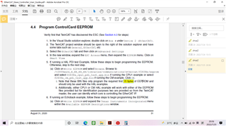

调试PDI Test例程,需要向EEPROM烧录15个字节,如下文描述
关于这15个字节的定义,我在倍福的文档中找到了,大家看看对不对

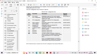

 按照RTG1000 Part6的说明 这里的一个word是2个字节,也即是说例程要烧录到eeprom的是从站配置区的0~7这16个字节,下面是具体的定义
最后一个word,是校验值,占一个字节,这样看,这部分应该就是例程说明里提到的15个字节吧

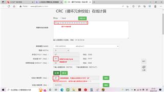

下面是bin文件的内容

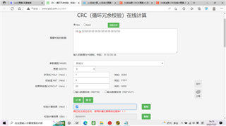

我理解这个2F应该是对前14个字节的校验值,可是算了下,对不上
请问是我哪里理解的不对吗
