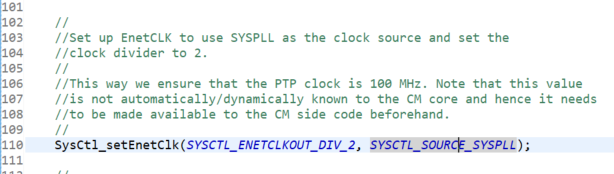

    关于例程的问题,可能这个例程不是基于controlCARD写的?我看driverlib中的例程,时钟配置部分是这样的:

    看了您贴的这份代码 您看下 注释里写的是EtherNet 所以您贴的这份代码是不是不是EtherCAT的相关例程

    硬件上,PHY的时钟是由时钟buffer提供,PHY芯片本身应该不会区分是谁提供的时钟。ESC的时钟源根源也是时钟buffer,因此可以正常工作。
    按照目前的代码,ESC是通过GPIO154发出了25MHz的时钟,不过PHY没有用而已。
    如果是这样的话,GPIO154可能是个比较大的EMI问题,引脚的末端是没有焊接的0欧姆电阻。
  • 再或者 有没有可能是起初调试的时候 尝试过用ESC的GPIO154为PHY提供25MHz时钟 由于某种原因最终使用了外部时钟buffer的时钟
    而在代码发布的时候没有关闭GPIO154的时钟
