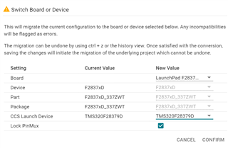

之前在使用MSP432P4的时候,SDK例程就是直接基于LaunchPad板卡的。不用配置。
现在我在开发F28379D时,导入的工程没有指定具体的板卡,SDK下的empty工程甚至不包含syscfg,于是我在e2e.ti.com/.../faq-how-do-i-add-sysconfig-support-pinmux-and-peripheral-initialization-to-an-existing-driverlib-project这个地方找到了添加syscfg的办法。

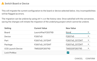

却没法指定具体的board,一旦指定后,工程就冒出奇奇怪怪的错误。非常奇怪。

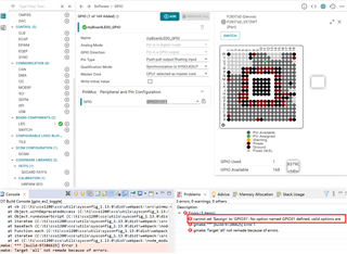

不指定board的情况 ,我尝试把GPIO31配置成LED(开发板上是LED),于是提示我这个错误:annot set '$assign' to 'GPIO31': No option named GPIO31 defined, valid options are。
现在非常迷惑,不知道该怎么改动。
