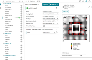

工程是SDK里面的例程的基础上改的。\driverlib\f2837xd\examples\cpu1\gpio。从新选择了信号和封装。
选择ZWT封装(337ZWT),在使用syscfg的时候,选择GPIO31后会报错,如果选择GPIO11(100PTP支持)就没问题。信息如下,请问应该如何解决?

你好,方便看一下你的SysConfig版本吗?在CCS - Window - Preferences - Code Composer Studio - Products中可以找到具体版本。
你好,我这边测试了一下,跟你的情况基本一致,337封装的情况下只有GPIO选择any的情况下是可以编译通过的,猜测是因为驱动库里面还没有添加337封装的头文件导致的。我会去跟团队联系一下后给你答复。
你好,要修复此错误,请转到 SysConfig、Basic Options 下的项目属性,然后清除device, package和part字段。然后,您应该能够使用开关按钮选择 337ZWT 包而不会出现任何错误。
