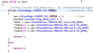

因为现有程序需要添加一帧接收报文,按照现有程序的配置,查看对应邮箱的使能状态为1表示邮箱已经使能。在运行中获取接收Pending标志位,发现一直不是1,表示没有收到数据。更换了5个邮箱,现象一样。
原本程序里有一个接收邮箱是能正常使用的,将两个邮箱配置接收同一帧ID,可以使用的邮箱接收正常。现在实在不清楚为什么这个邮箱不能用。
下面附上CAN相关的函数
寄存器配置函数,设置0-15为发送,16-31为接收

  • 现在问题更新了,原来pending不置1是因为邮箱box设置的时候一个32位的数据与一个16位数据移位结果为0,使得18号邮箱没能正确设置ID,没有收到那个ID自然没有pending标志位。(但是我心中仍然有疑惑,18号移位错误,31号却正常???)
    然后呢,现在查看寄存器的结果,ID设置正确,邮箱使能完毕,Pending标志位能够正常置1,结果数据不会转移。这里逻辑很简单,判断18号pending为1,进入内部将邮箱的数据转移给数组。查看寄存器对应的pending是1,结果就是进不去。设置的flag_6010_test监控量,在if以外会变成18,只要进去if就会被置3。结果就一直是18。怀疑是外部监控pending是1没错,但是到执行数据转移的时候被清零了。有没有什么排查方法?
  • 您好,
    和您确认下,您目前的问题如下对吗?
  • 是滴。可以看一下我截的图。查看寄存器确实Pending已经是1了,但是接收函数中的判断条件却进不去。
  • 好的,我们把问题升级到英文论坛咨询下资深的工程师哈,有答复尽快回复您。
  • 您好,
    看起来是因为没有跟随32位读取/写入。对 eCAN 寄存器的所有读取和写入必须为32位。这一点已在 www.ti.com/SPRA876 中进行了说明。问题应该出在“if”语句中,该语句没有进行32位的读操作。将其转换为32位读取应该可以解决该问题。
