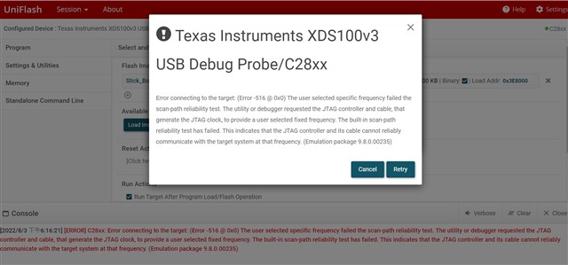

用UniFlash 8烧写FW 会出现下图 , 但用UniFlash 3.1烧写FW正常

你好,看到错误提示是说你的JTAG时钟频率设置有问题,你可以看一下uniflash 8中的时钟跟3.1中的有什么区别。

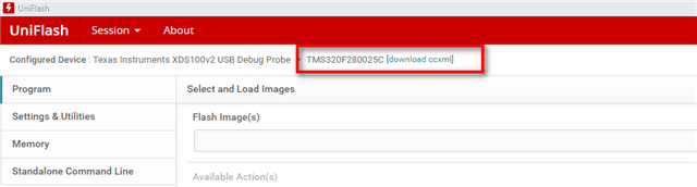

不需要load ccxml,连接的时候会自动识别或者手动选择仿真器和芯片型号,选好之后就可以了,不需要load或者新建ccxml文件了,反而如果你需要这个文件的话可以下载到自己电脑上给其他工程使用。
CCS 才可以创建CCXML吗? uniflash 没有办法请问是吗?
可以创建,你选择好芯片型号,仿真器型号之后进入烧写界面就可以在最上方看到你刚创建的.ccxml了,点击就可以下载该文件
