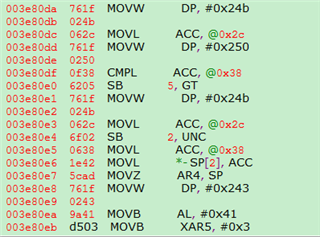

经验证,使用“--symdebug:none”进行编译时生成的out文件(以下称新out文件)变小了,由542KB变成了359KB,但是仍然未解决我所提出的问题。我用dis2000.exe调用新out文件仍然能得到汇编程序,nm2000调用新out文件也能显示out文件中的变量。
我觉得这不利于代码的保密,因为生产时要下发out文件进行烧录,所以请帮忙提供思路解决此问题。
【dis2000.exe调用新out文件得到的结果】
【nm2000.exe调用新out文件得到的结果】
您好,在C28x assembly tools manual的 Invoking the Strip Utility 中,有关于”strip utility“ strip2000的使用说明。正如这个工具的名字所描述的那样,它的作用是在生成输出文件时剥离一些信息。
虽然仍然可以反汇编剥离的可执行文件。 但它只显示指令流,没有任何符号名称。
总的来说,hex文件的保密性会更好一些。
经验证strip2000.exe确实可以剥离out文件中的变量信息
