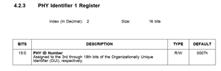

检查PHY 芯片,1.2v正常输出,50m晶振正常输出到开发板,但无法正确读写,读得phy id(读出来是65535)
phy rest 上拉
软件
//MDIO Configurations
Ethernet_configureMDIO(Ethernet_device_struct.baseAddresses.enet_base,
0U, 2U, 0U);
Ethernet_configurePHYAddress(Ethernet_device_struct.baseAddresses.enet_base,
0U);
phy ID 读
idReg = Ethernet_readPHYRegister(base,0x2);
请问这个问题可能出在哪里呢?
