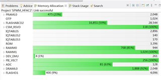

打印的数据始终不变实际上不把Spwm_Vo_Val1定向在scidata段打印的数据就是变化的
打印结果为 LI 1
CMD文件和编译后的各自占用的内存会以文件形式上传

看您的cmd文件,您是将这个数组分配到:scidata : > FLASHD1 PAGE = 1: origin = 0x3F0000, length = 0x001000
这个存储区域没有什么特殊的地方。
我的理解是,您将这个数组分配到flash中,可以实现掉电不丢失等特性。这个特性从人的角度来讲,是不希望数据在掉电时改变;但是从CPU的角度讲,CPU认为这部分数据没有完全处在它的掌控之下,是有可能在CPU不知道的情况下做出改变的,这时我们就要将其声明为volatile。
做出这种修改对于您来说是比较方便的。这是咱们解决这个问题比较高效的方式
