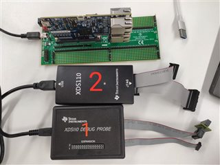

如题,开发项目时我尝试了使用两款不同的XDS110仿真器(如下图),我保证了2个测试条件都是一致的情况下:
图中1号仿真器能通过连接测试并且烧录成功,图中2号仿真器却不能通过连接测试出现报错(如下面报错内容),并且期间亮红灯闪烁;另外我多尝试了一个新的2号仿真器也是一样的现象,所以仿真器应该都是好的
开发环境:CCS12.0、C2000Ware_4_01_00_00、两款新买的XDS110仿真器和TI官网的开发板
希望能告知解决方法和查找问题的测试方法,谢谢!
两款XDS110实物图片:
仿真器2连接报错内容:

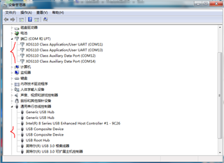

另外我查看了两款仿真器电脑端口的识别,也是正确识别驱动如下图:
