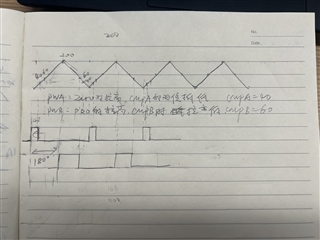

同一个PWM模块,UP-DOWM 计数模式,比如PWM1, 是不是可以实现EPM1A 与EPM1B 180° phase offset输出?
  • 你好,当然可以,只不过同一个模块内的相移就不是用类似TBPHS寄存器来设置,而是直接通过设置CMPA/B比较器值就可以实现了。
    其实正确来说,这不算是相移,就是设置不同的相位点而已。类似芯片TRM第2183页开始的几个波形。

  • 这个是不是也可以由CMPB的值决定?
    这是可以的,但问题是动作点只有4个,也就是ZERO PRD CMPA CMPB,相位上差180°的话只要设置的时候把上升点设置的差180°就可以了,但是如果PWMA的占空比超过50%的话,PWMB的下降点就不一定能满足180°了。
  • 那这应该不是我想要的。我EPWM1A和EPWM1B的CMPA和CMPB值是环路独立计算出来的,可能都是超过50%。
    “上升点设置的差180°就可以”通过什么设置呢?死区还是其他?
  • 其实就是那几个动作点,比如设置
    PWMA:ZERO的时候拉高,CMPA的时候拉低
    PWMB:PRD的时候拉高,CMPB的时候拉低
    这样PWMA/B就是180°的相位差
  • 按照上面的方式画出来是这个意思嘛?
    这样能实现180°相位差啊,但是pwm duty不符合吧?
  • 是的,所以我前面说的,180°相位差是可以实现的
    占空比的话就要看你是什么应用了。如你图中画的,如果要求PWMB的占空比超过50%,那就没办法实现了。
